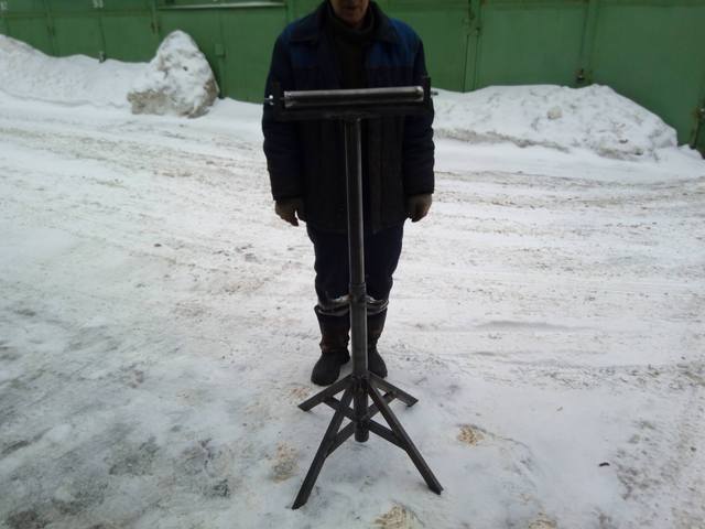

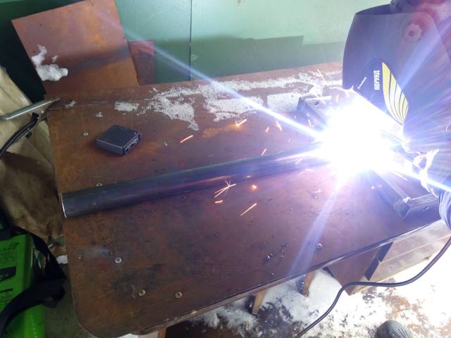

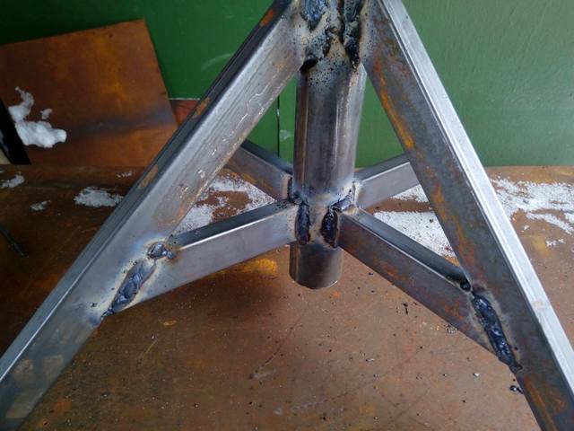

Стойка-опора для распила длинномеров.
Допилил. Продолжаем изготавливать металлическую мебель для правильной мастерской.
Сделана в пару к универсальному верстаку. Универсальный верстак - viewtopic.php?f=60&t=15945
Применение:
Стойка-опора для поддержки материала в процессе распила длинномерного металла и дерева торцовочными пилами и прочими инструментами.
Использование этой стойки как инструмента поддержки при монтажных и сварочных работах.

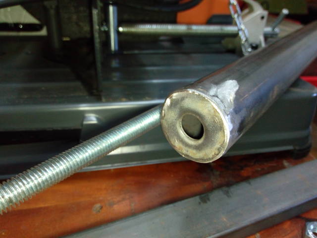

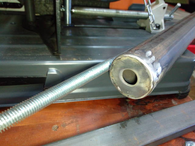

В трубу вварены шайбы. Никаких гребанных подшипников. Всё просто. Всё крутица.

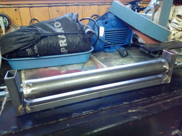

Площадка сделана из полки 50мм уголка. Надежно и красиво.
Можно было обойтись и одним прижимным болтом. Но три... это кармическое число. Надёжное.
Максимальный вылет - 1400 мм, минимальный 750 мм. Ширина вала - 400 мм.
Осталось зачистить, загрунтовать и покрасить.
Фото в цвете позже.

В цвете:
Самоконтрящаяся гайка с одной стороны и "барашек" с другой.
Осталось воткнуть четыре пластиковые заглушки 40х20 и усё.
Как это будет работать в деле, запилю видео и позже выложу.
