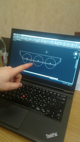

Пришла в голову мысль построить некое гусеничное транспортное средство для катания по лесу.
Из вводных. Самые важные и основополагающие характеристики для нас следующие:
Всепогодность. Т.е. лунный трактор должен перевозить седоков в любую погоду-в дождь,снег,ветер и ураган. Ночью и днем.
Проходимость. Должен ехать по любым видам покрытий,кроме асфальта. Т е. это болото,снег и грунт разной степени перемешанности.
Вместимость. По чертежам получается емкость на 4 человека плюс какое то количество вещей.
Доступность. Запчасти,из коих запланирована сборка,общедоступны,дешевы и надежны.
На конструкцию и компоновку мы в известной степени опирались на это
но ввиду отсутствия чертежей мы нарисовали свои. Осей будет также 3,но профиль шин выше и свесы лодки чууть больше
Борт по факту будет повыше.
Помимо длины была задача угнездить по ширине 2 кресла. Поигравшись с шириной гусянок,получается ширина 90 см от борта до борта. Обычно,в целях упрощения,народ ставит один стул спереди.
Изучили примерные методы постройки этих дроческопов....
мы приступили к постройке....
