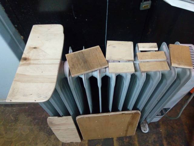

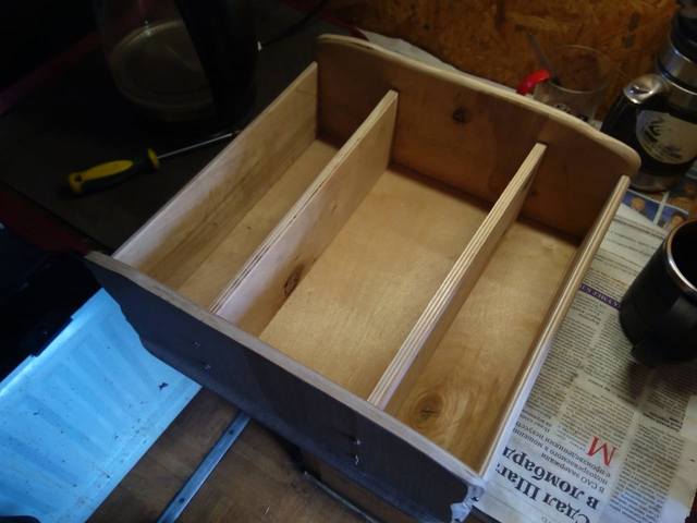

Как я и говорил, деревянная мебель - это сложная штука. Не очень люблю точные работы с деревом, всегда где то косяк вылезет.
Итак, фанера обычная, толщиной 10 мм. На саморезы с предварительной сверловкой двумя диаметрами. Угольник и линейка с рулеткой.
Но, с многочисленными подгонками, вымерками, которые выносят моск, да сборками и разборками, дело вроде пошлО.
Сначала собиралось и подгонялось. Разбиралось и снова подгонялось на гриндере. Слишком странные объемные размеры и может не хватает опыта сразу рассчитать так что бы как "рука в перчатку".

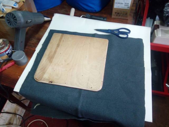

Потом уже правильный вкладыш был разобран и каждая деталь была в 3 слоя покрыта акриловым лаком и 1 слой бесцветного грунта под клей.
Сушилось все это пару суток на обогревателе, потом сборка, подгонка (не забываем и даём допуски на 1 мм. толщины шинели в местах стыков и прилеганий) и снова грунт.
Шинель мента. Хде тот мент? Но по цвету эта шинель один в один - гансовская офицерская, а что она от мента, так кто кому скажет?
Ножницы, линейка, валик, фен и конечно правильный клей 3М (77), за который отдельная благодарность Игоряну Быковскому!

Наконец то все части обтянутые шинелью подсохли, и я собрал вкладыш.
Пока выступающий белый цвет фанеры предательски отсвечивает и режет глаз, но это уберется в цвет.
Завалялась у меня неплохая копия одного значка... Ну решил, не пропадать добру. Всё в дело.
Общий вид без укладки. Все фанерные светлые места убраны в цвет.
Вкладыш вклеен в тело канистры с помощью монтажного селикона.
