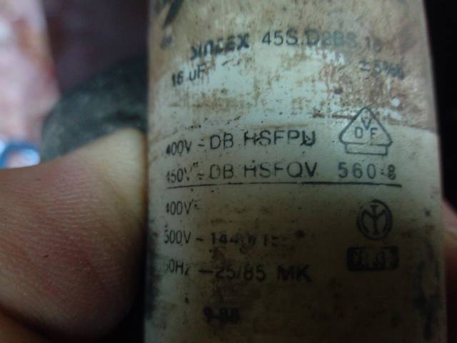

На Митинском рынке по оказии были приобретены новые пуско\рабочие конденсаторы (один в работе, другой рядом неподключенный в запасе), благо что коробку я под них нашел прям как раз на два места. (по 70 рубл. каждый кондёр. Новые)
