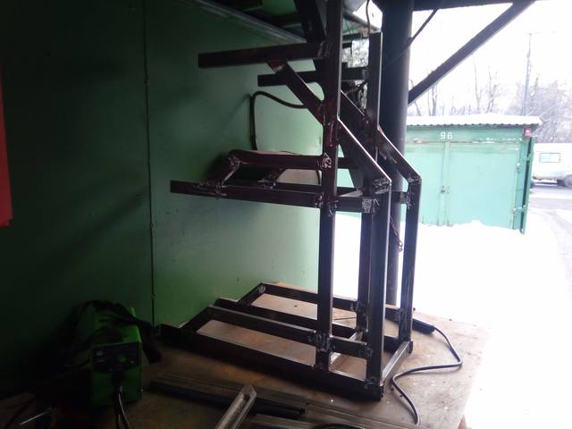

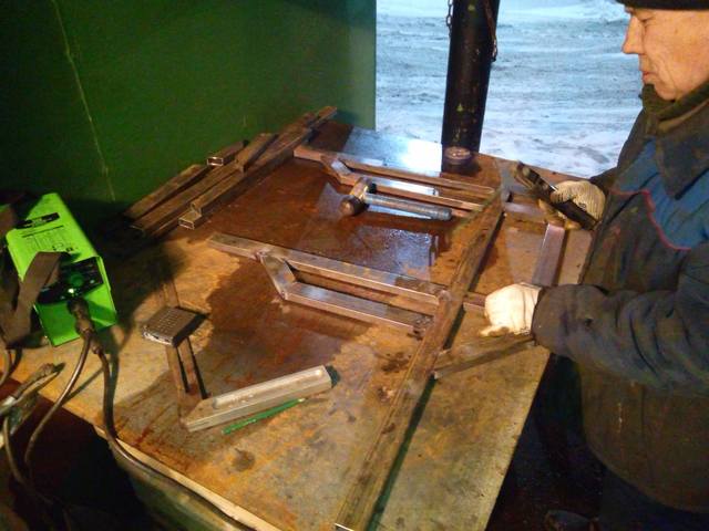

Фото процесса.
Применяться эта тележка будет исключительно в мастерской и её окрестностях.
Труба 40х20. Разрезана по чертежам, только высота тележки увеличена на 28 см. для повышения этажности и под мой рост.
Расстояние между первым и вторым этажами, так же немного завышено.
Сварка ММА (что не очень кошерно), Нужно было варить MАG, но было принято волевое решение, что это "не спортивно".
Как в последствии выяснилось, что решение это было вполне мудацкое. Но что получилось, то получилось.
Добавлен третий этаж для защиты аппаратов от внезапного дождя, сваривать металлы на улице никто не застрахован (а, сука дождь пошел!) и
для хранения (что бы под рукой всегда) сопутки и расходников и прочей околосварочной хуерги, так как на первых двух будут располагаться сварочники.
На всех этажах пол из металла (2 мм.)
Пиздец как диагональные соединения укосин свастику напоминают...
На швы не обращаем внимания. "Не насрал, а сварил!" Норм такие на морозе и коленке + гребанный ММА.
"Больше грязи - шырше рожа". Покраска изначально акриловым грунтом, а потом три слоя красно-пролетарского акрила.

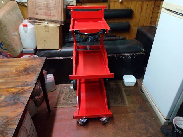

Нарядно. Колеса передние с тормозами. В торцах труб, как учили, пластиковые заглушки. Передняя ручка сделана на третьем этаже, так мне удобнее по росту.
Еще нужно будет доделать самую малость, а именно закрепить крюки для кабелей, а их, этих кабелей не много не мало аж 7 шт. и крюки для удлинителя.
Коврики! Бля... про коврики забыл совсем! Три чёрных гофрированных резиновых коврика на пол каждого этажа и пару квадратных толстеньких под жопу каждого баллона.
Немного изменена конструкция винта прижима баллонов. В верхней части, под самой верхней горизонтальной планкой (ручка) приварена пластина для последующей установки на неё влагозащищённых розеток 5 метрового удлинителя (обрезиненная колодка на 3 места).

Дозапилил крюки и удлинитель. Все крючки, колодка, кабель сечением 3.0 и вилка - всё из Леруа Мерлен.
Фото с аппаратной загрузкой. Без двух баллонов.
ЗЫ: Остались только рифлёные коврики. И усё!

Сообщение Mad Max » Чт янв 03, 2019 11:58 pm
А средняя полка не длинновата? Вращать крутилки на полуавтомате, похоже, не очень удобно.
Сообщения: 1997
Re: Тележка для сварочных аппаратов своими руками
Сообщение Rockbuttom » Пт янв 04, 2019 12:04 am
Mad Max писал(а):А средняя полка не длинновата? Вращать крутилки на полуавтомате, похоже, не очень удобно.
Ты про нижний аппарат с крутилками на первом этаже или про верхний, что на втором?
Сообщение Mad Max » Пт янв 04, 2019 12:05 am
Про нижний.
Сообщения: 1997
Сообщение Rockbuttom » Пт янв 04, 2019 12:07 am
Дык его легко можно выдвинуть вперёд. Я просто сварочники каждый немного посередине расположил, и все тогда крутится и вертится легко. Хотя даже в таком, немного задвинутом положении, регулировать ток и подачу не составляет особого труда.
