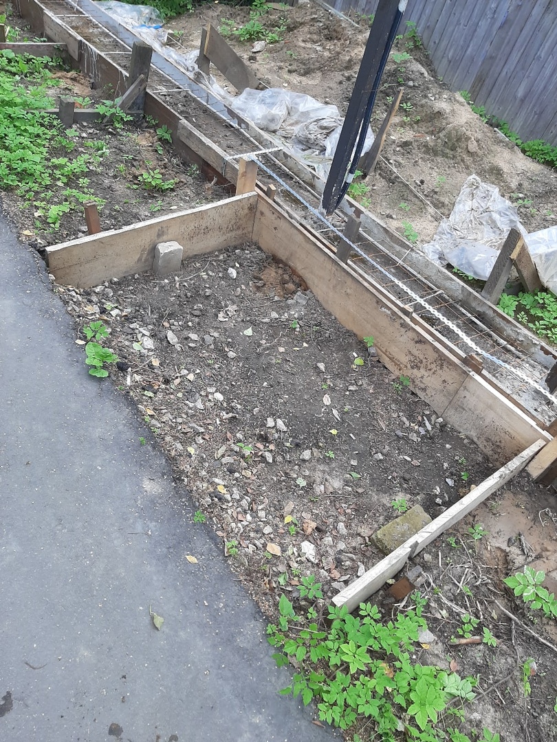

Во-первых, почти допилил кухню. В смысле ещё не совсем, но уже можно мыть горячей водой в раковине, в посудомойке, стирать в стирайке и вообще цивилизация. Осталось смонтировать старый бабушкин, с дубовыми фасадами из настоящей Италии, гарнитур и будет комплект. Отдельным приключением была установка столешницы, которая сантиметра на полтора меньше расстояния между стенами и весит как пиздец. По сути это огромный подоконник. Удалил старый и вкорячил это. Отдельной гордостью является тот факт, что зазоры между столешницей и стенами не более сантиметра. То есть я охуительно точно посчитал и учёл все неровности рельефа, в том числе и в подоконной области.

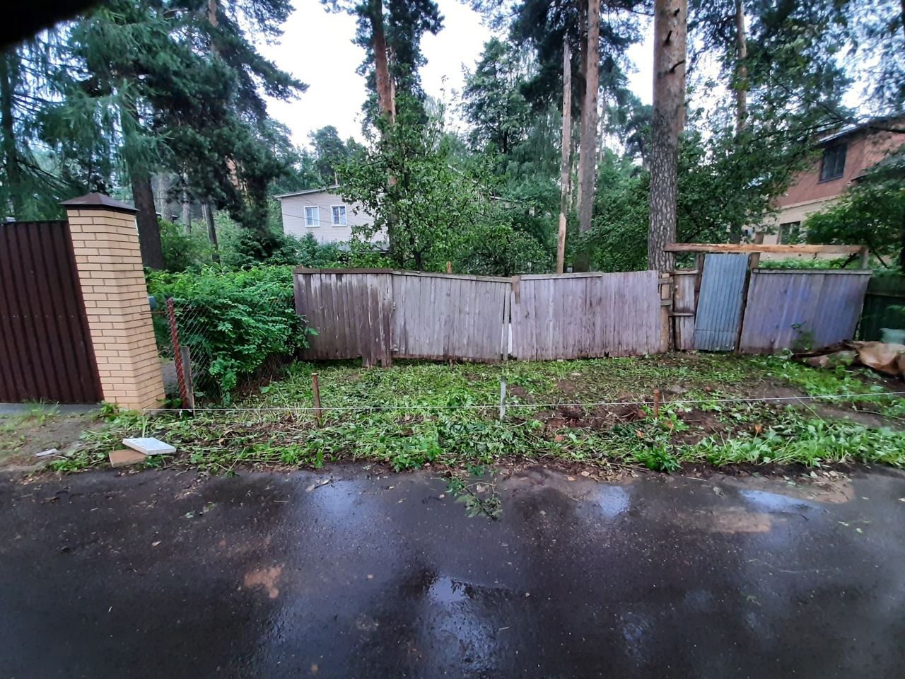

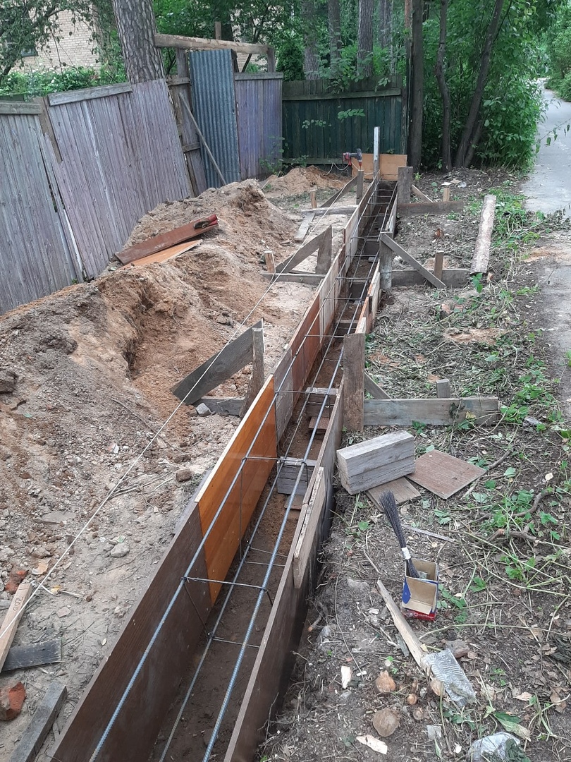

А потом начались приключения с забором. Вроде делов-то, перенести старый, траншея, опалубка, арматура, бетоний. Но вот хуюшки. Если с первыми трёмя пунктами я справился, перенеся забор,
отрыв канаву длиной 10 метров, глубиной примерно 0.8 метра (это случайно, там спуск с разницей по высоте 30 см) и шириной 0.5 в песке, суглинке и битом кирпиче,
попутно материализовав выражение "копать под соседа". Пришлось срубать часть его фундамента.
забомбив опалубку из мебельных запчастей, которых там сильно много,
и навязал арматуру из 12мм рифлёной вдоль и 6мм в поперёк.
Ну и закинул одно в другое, подставив проставочки.
