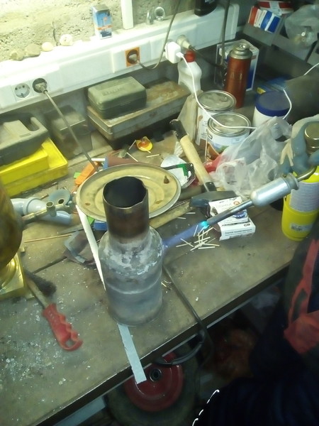

Что понадобится братьям Баташевым-криворуковым для починки и лужения? Праильно- горелка пропановая и припой. Припой берем только пищевой-97 проц олова и 3 проц серебра.

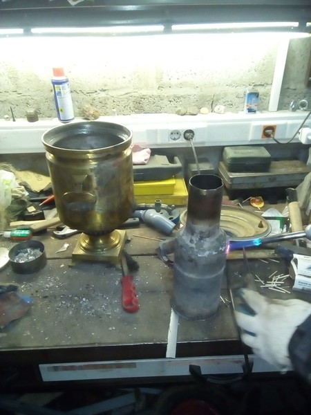

Сперва взяли и прокипятили это дело в антинакипине. Отваливались ну просто дикие слои накипи. Потом выпаяли топочную трубу. У одного самовара она еще ничего и послужит,а у второго,который поменьше,стенки истончились и грядет замена. Заодно выстучали почти все вмятины.
Самый важный момент в работе это лужение. Оказывается вот так просто нельзя сразу нагреть и нанести олово. Нужен Метод. Делаем так-греем снаружи,наносим пипку припоя и быстро размазываем ее металлической щеткой. Потом сразу же надо загладить поверхность пучком льна.
В общем вроде что-то получается,но из-за кривизны рук самовар пока протекает. Надо докупить еще припоя и газа и дело пойдет.

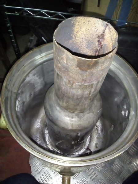

Выпаиваем топку.
Прогрев до красна позволяет снять накипь. Накипь древнейшую, которую не взял антинакипин.
Лужение. Результат меня просто поразил, не ожидал.
Из моего, в общем-то, рабочего самовара выпаяли топку, что бы очистить от накипи до блеска, а на поверку она оказалась дырявая, стоило к ней прикоснуться. Как не текла раньше не знаю. Взяли топку от советской "рюмки", подошла по размерам, но надо ее править - была раздавлена силами морозного пучения. Лех, я ее наверно таки разрежу, что бы качественно выстучать и спаяю обратно.
