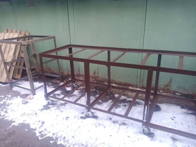

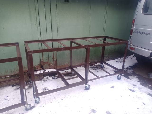

В разгар короновирусной темы, решил запилить в мастерскую пару верстаков и стол под горн (сам горн уже сделан).
Уголок 50х50, 40х40, полоса 40, полоса 50. Резьбовая 20мм. Колеса выдерживают усилие 140 кг каждое.
Размеры:
1. 200 х 95 х 80
2. 230 х 95 х 80
Стол под горн не успел доделать, осталось немного работы (ввели режим самоизоляции), вон он непокрашенный...
