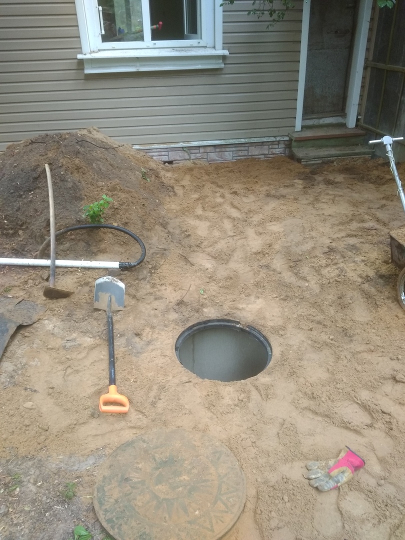

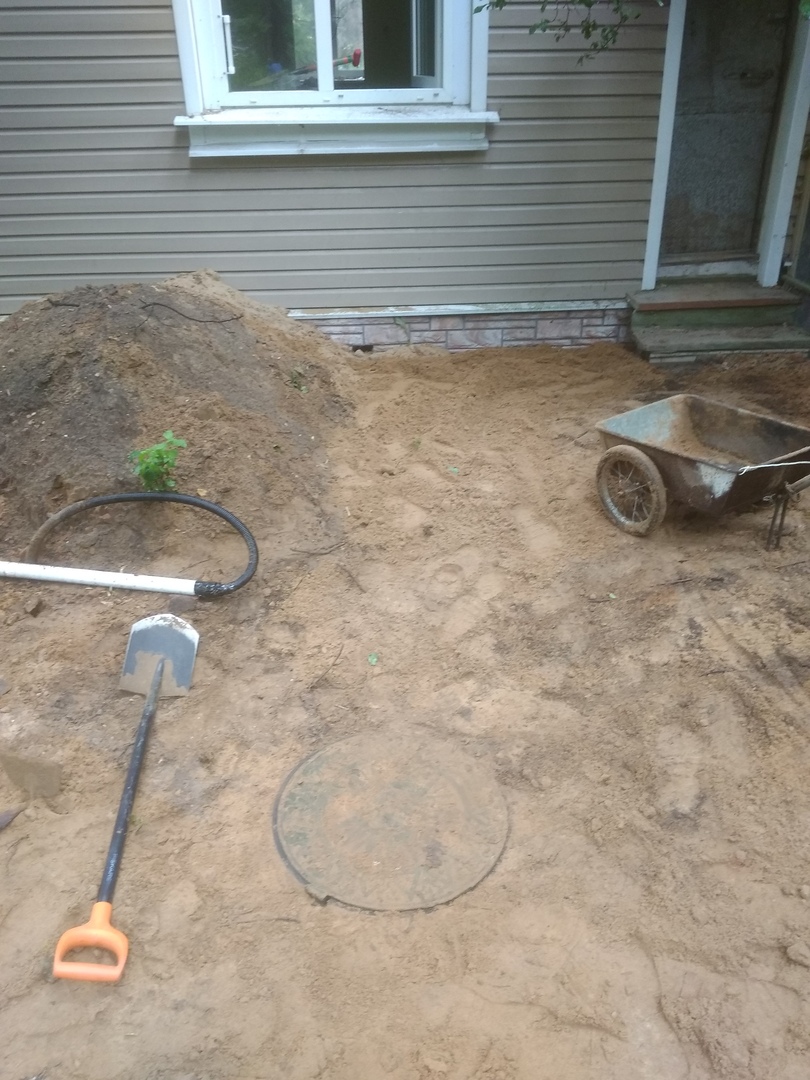

Осилил таки дренажный колодец. Одна беда, в связи с борьбой с последствиями посиделок с соседями до трёх часов ночи (много вина-лимончелло-коньяк) немного переусердствовал и вкопался лишку, а потом ещё песок просел, а потом ебанул ливень и ещё усадил кольца.
В следующем году, когда это усядется окончательно, выложу венец из кирпичей. И уровень подниму, и крышку в горизонт выровняю.

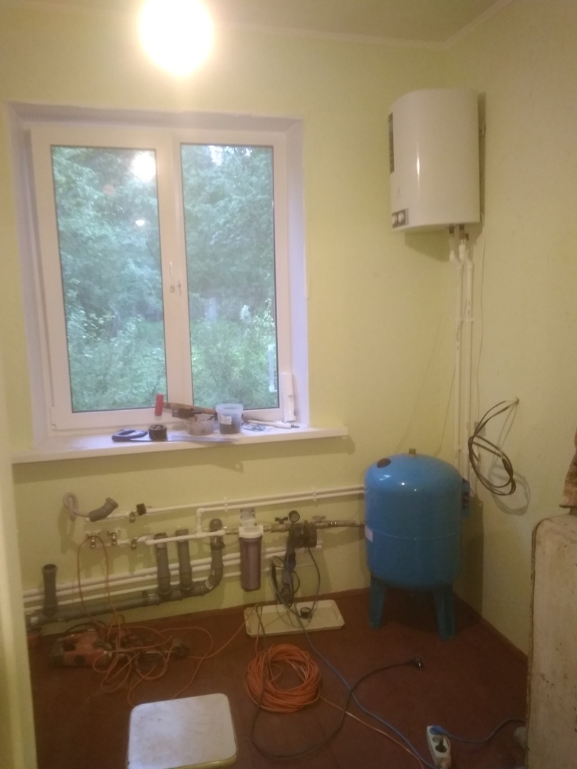

Допинали по дому. ПОкрасили стены, заложили будущее отопление в надежде зарядить под это имеющийся твердотопливный котёл 1957 года выпуска.
Сделали водоснабжение, но внезапно помер насос. Беламос 80. Установлен в ноябре, пробег копеечный. Единственной причиной я вижу первые сутки работы, когда он прокачивал скважину ото всякого говна.
Наша бабушка от этого сильно возжелала жертвенных костров и рек крови тех пидоров, которые насос этот ставили расстроилась и дала денег и указаний специально обученному человеку, который купил и установил Grundfos. А с тем я буду разбираццо. Если реанимирую, будет запасной, если нет, то в металлолом сдадим.

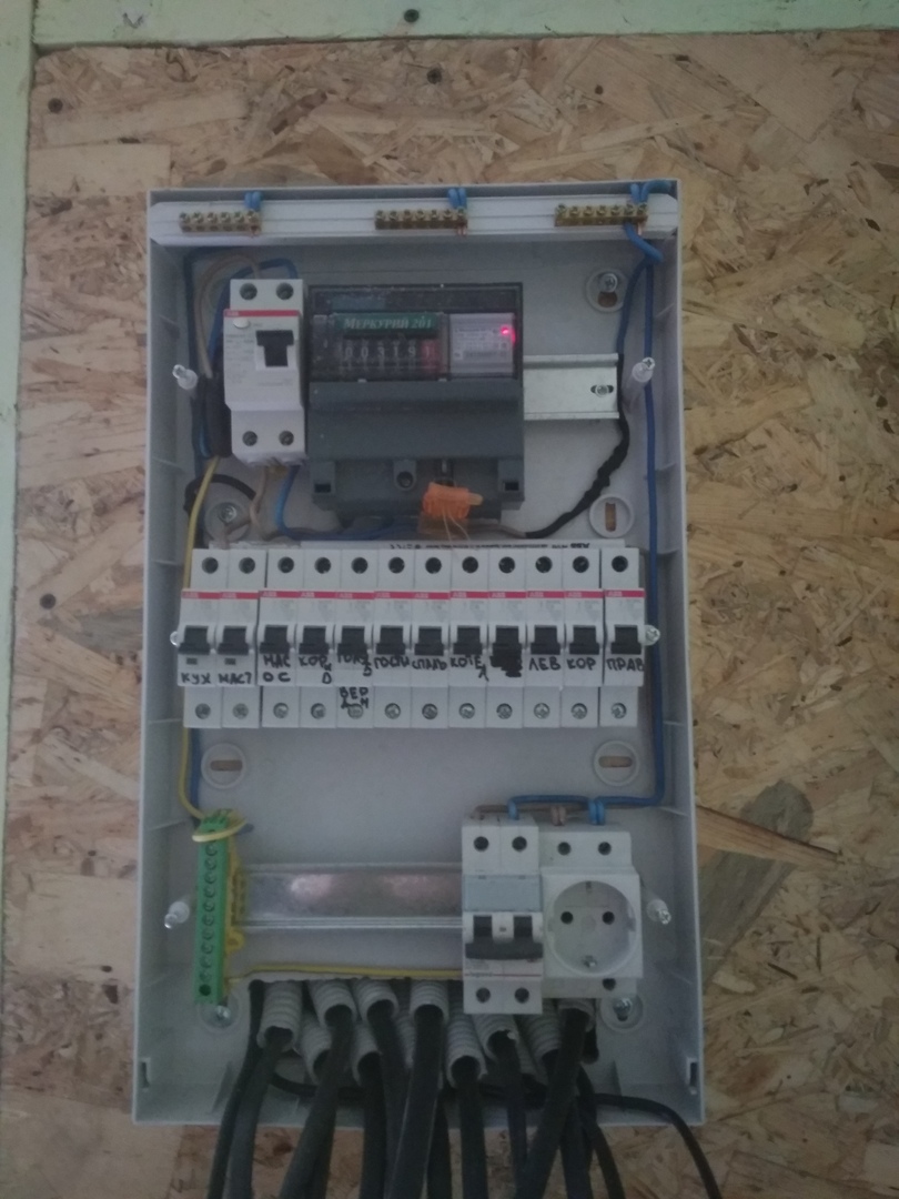

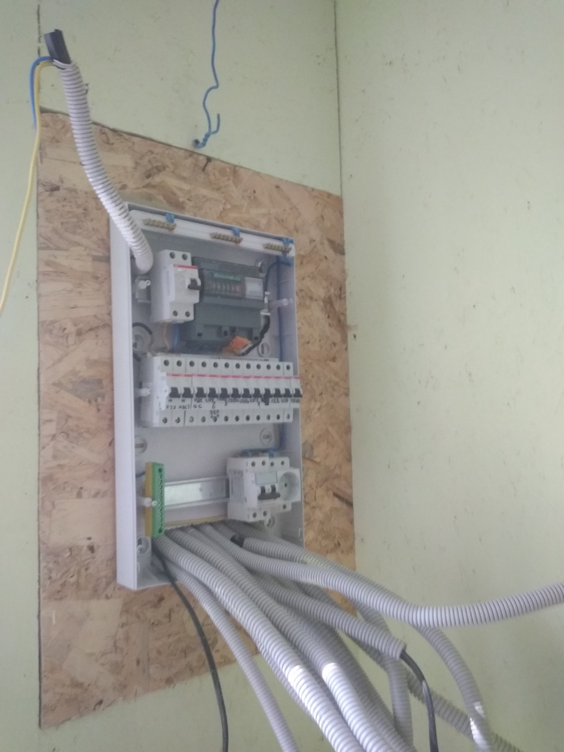

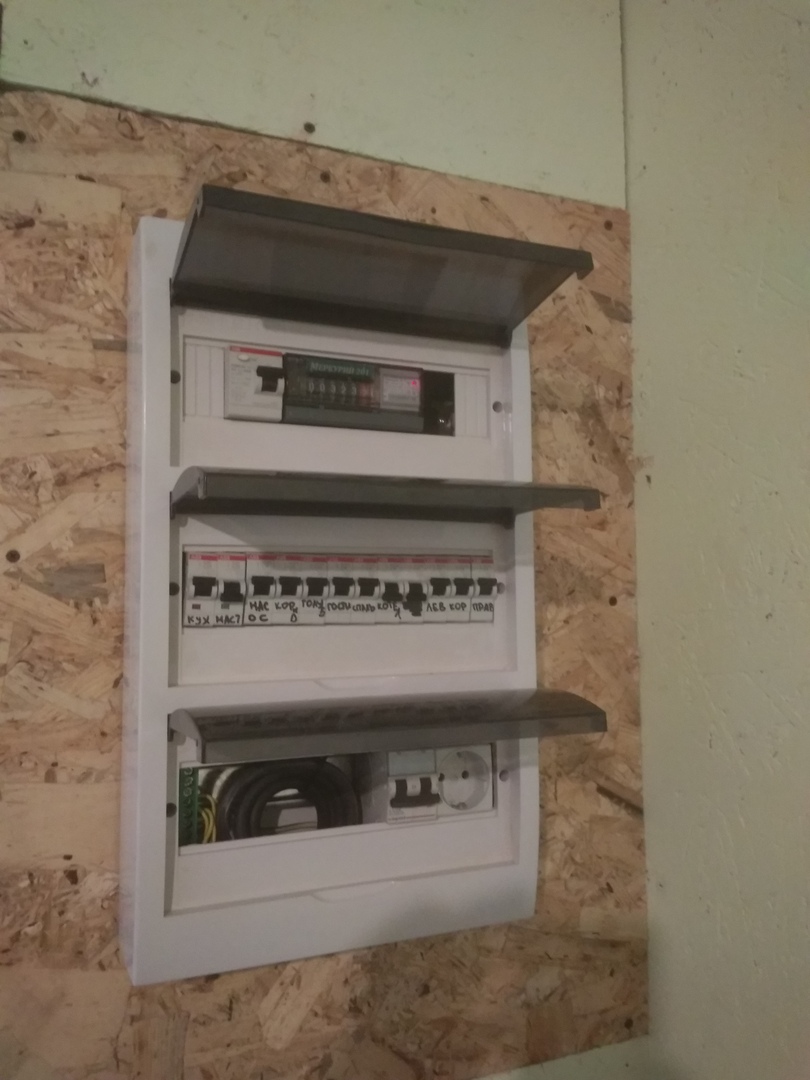

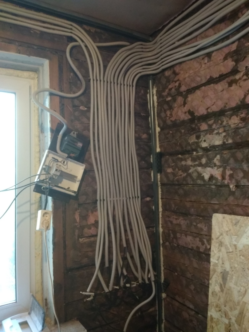

Запилил электрику. Каблы НГ, персональная гофра под каждый,
трассы без стыков (в одном месте въебал и пришлось прикручивать по пять метров, но там хорошая последовательная скрутка, опаяная, в термоусадке, со смещением стыков жил)
Автоматов навтыкал, как дров за баней))
1) Вводное УЗО 40А (будем пломбировать),
2) Счётчик
3)25А Кухня
4)25А Мастерская
5)16А Голубая комната
6)16А Гостиная
7)16А Коридор
8)16А Спальня
9)16А Котёл
10)16А Насос с греющим кабелем
11)6А освещение левой части дома
12)6А освещение коридора и чулана (центр)
13)6А освещение правой части дома

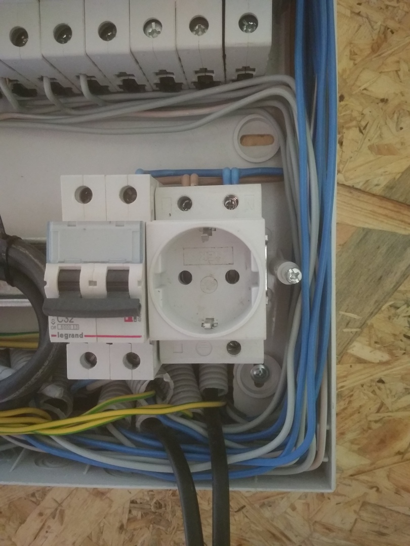

14)32А, двухполюсный, заложен с кабелем 3х4 мм, на будущий сарай-мастерскую
15)Установлена розетка в щит (через счётчик, но отключается только вводным). Очень удобно, как выяснилось.
Заложен кабель на будущий санузел.
Заменены орешки на ответвлении от магистрального кабеля, удлинены (скрутка-пайка-термоусадка) провода ото счётчика к автоматам, чтоб культурно расположить всё в щите.
