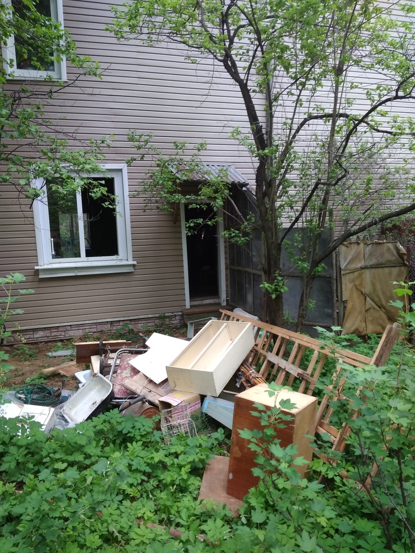

Посвятил, значит, я поместью ещё кусок отпуска. Отдохнул. До сих пор всё болит.

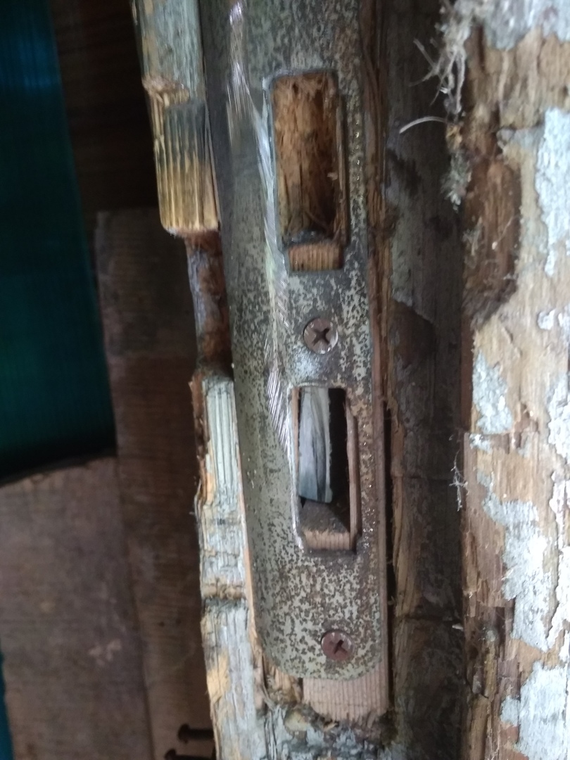

Была открыта задняя дверь с тем, чтоб удобно вынести из чулана всё, что нажито непосильным трудом. Ключей не нашёл, но у меня были свои.
Прекрасно открылись навесной снаружи, навесной изнутри и врезной.
И всё замечательно вынеслось и сожглось.

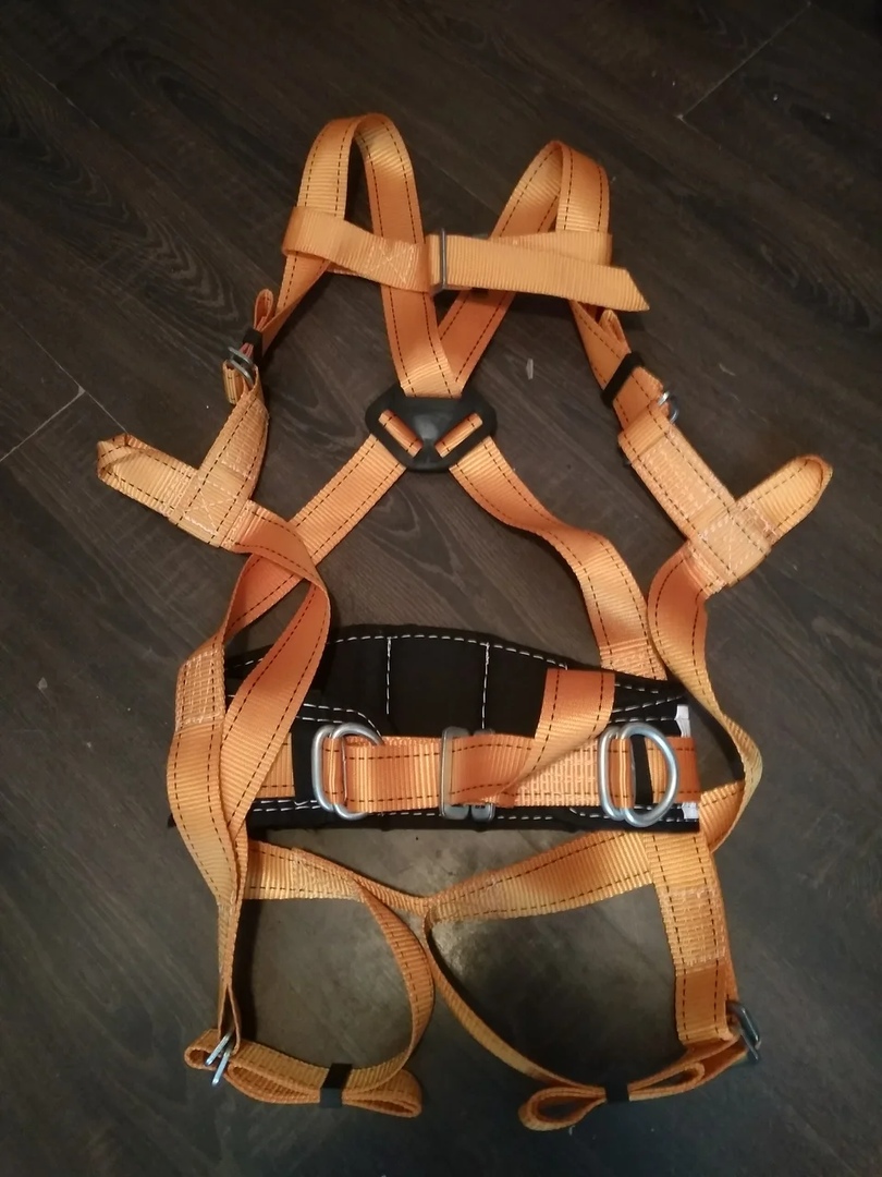

Тяжести прекрасно таскаются на страховочном поясе, распределяя нагрузку на плечи и на ноги.

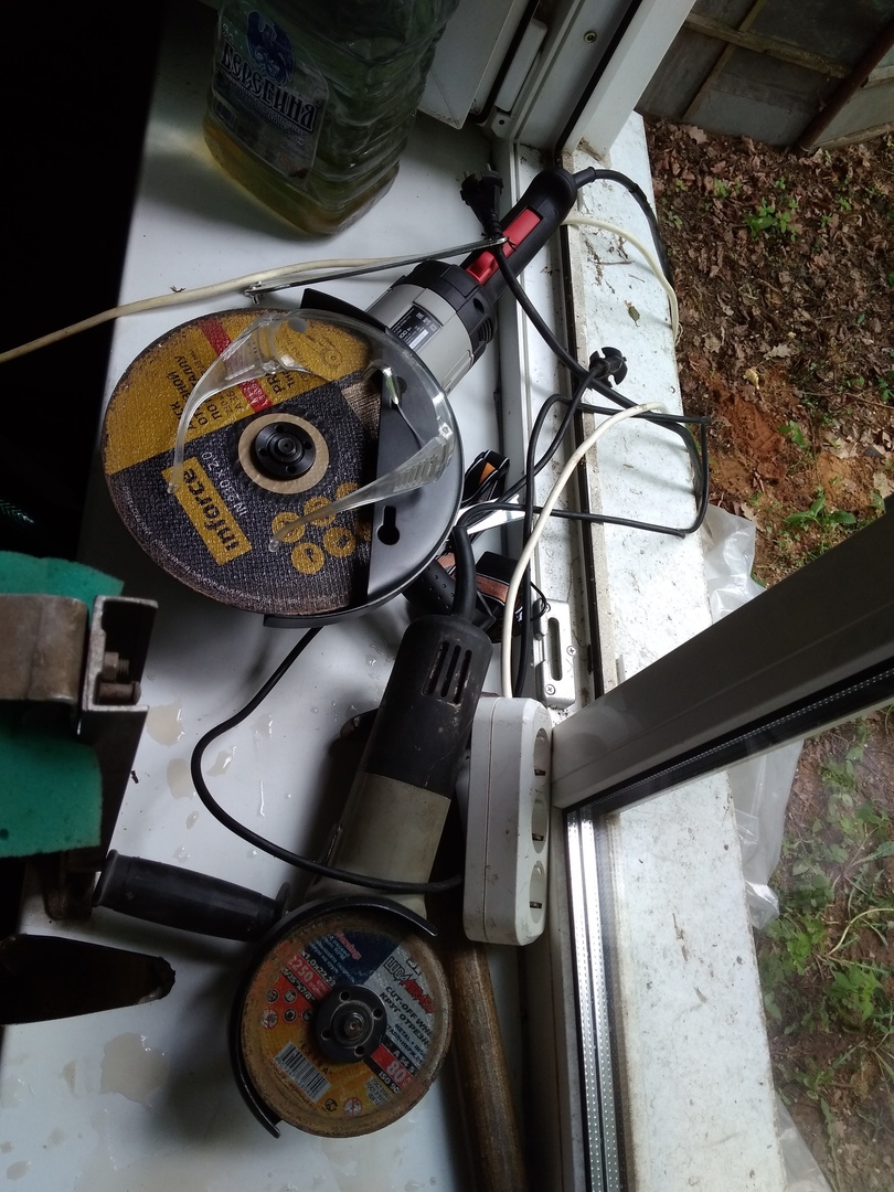

Была сбита штукатурка с дранкой. Охутельно получается перфоратором с долотом. Ставишь в начало бревна и ведёшь, всё само отлетает.

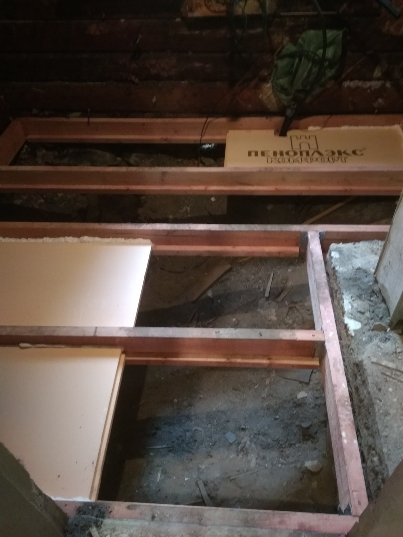

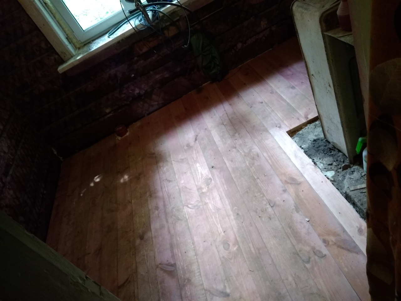

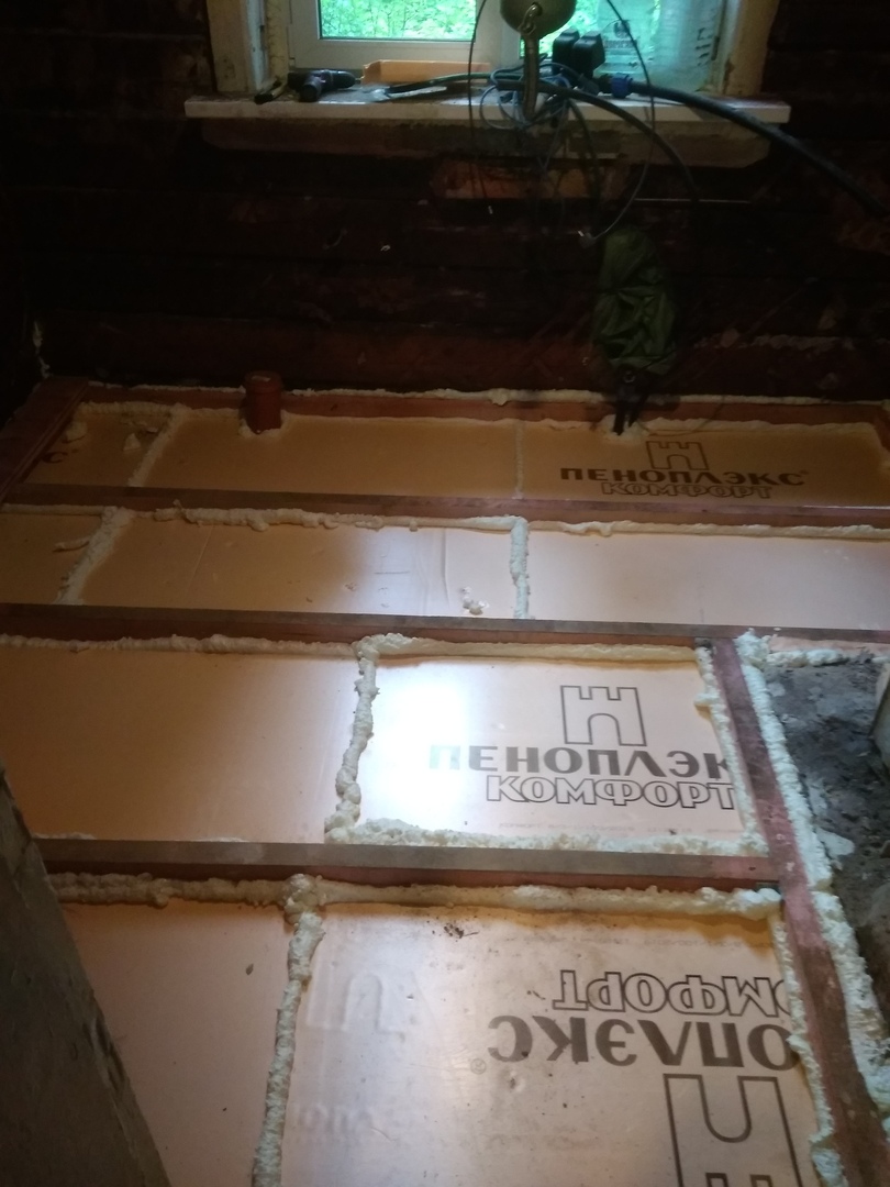

Отдельная история получилась с кухонными полами. В прошлом году, когда заводили воду, полы вскрывали, смотрели и решили, что требуется заменить одну просевшую лагу и перестелить доски. На само же деле, всё пошло не так. При подрыве полов под нами сломалась ещё одна лага с другой стороны. Обнаружились следы ремонта из 90-х, судя по материалам и много неисправляемой гнили.
Короче, перестелили полностью. К херам собачьим. Огне-био пропитка, шпунтованная доска.

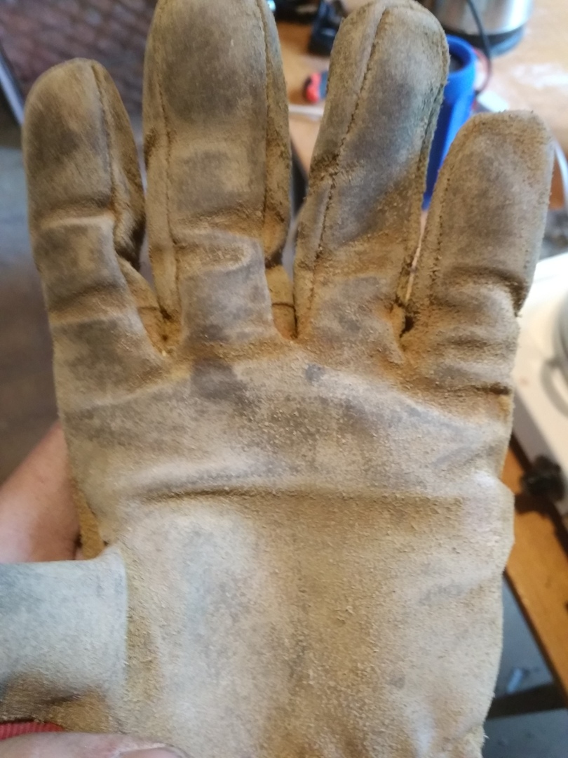

Вобщем, я понял, что ничего не знаю о мозолях и их, настоящих, у меня и не было никогда. А то, что временами я сбивал руки до мяса, это мелочи))
Кожаная перчатка промокла в том месте, где мозоль. :-o

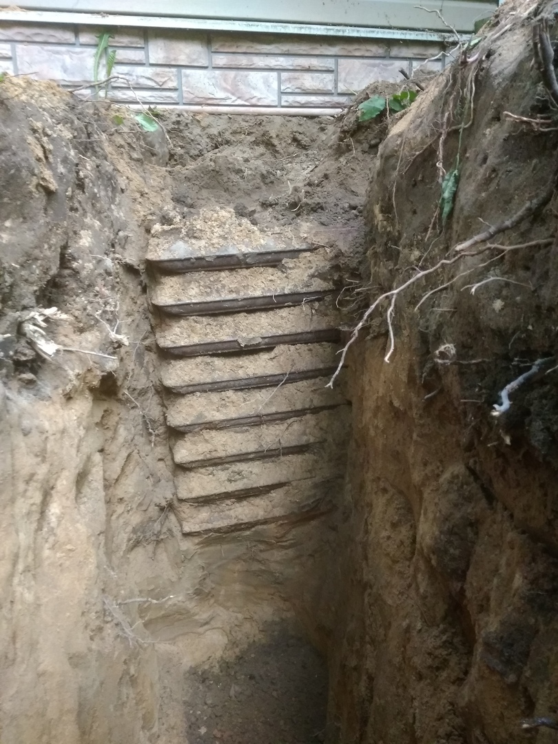

Обнаружил заземляющий электрод (мне про него рассказывали). Понял, что ничего не знаю о заземлении. Заебался выкапывать и вытаскивать из траншеи.
Основной грунт песок, но на глубине около метра есть слой суглинка, толщиной на штык. Но там просто, на лопату прыгаешь, и он сам обламывается, можно кусками выкидывать. Самый пиздец в том, что на входе в дом, под фундаментом, суглинок, изрядно сухой, до самого верха. И последние полметра я шёл не меньше часа. И, как подарок судьбы, такой же суглинковый ужас оказался строго под кольцом.

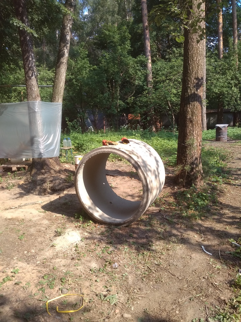

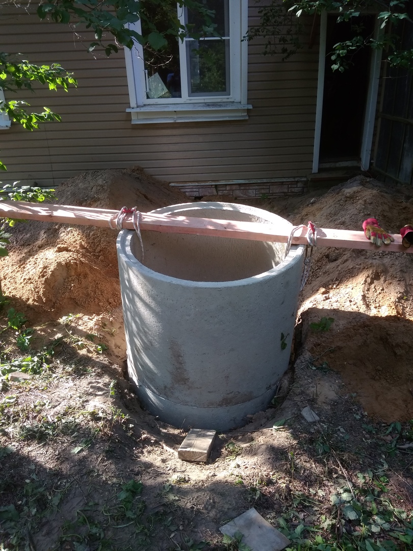

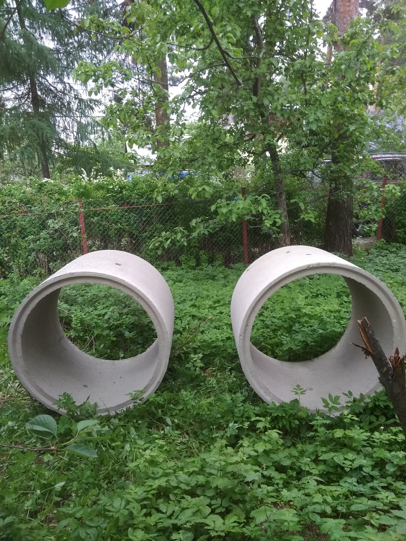

Потом, значит, я задумал, атк же совершенно единолично, закинуть кольца. Уверенности в успехе не было, но "А вдруг прокатит?" не давало мне покоя.
Удлинил траншею на полметра, выкопал посадочное место под первое кольцо и начал.
Внезапно выяснил, что кольцо весом около 600 кг вполне прилично катится по песку, даже в горку, даже с маневрированием между деревьями.
Спуск-то в ямку я сделал, но первый блин и всё такое. Кувырнулось кольцо, встав под 45 градусов и глядя в другую сторону.
Я был несколько обескуражен развитием событий. Но делать нечего, взялся за гуж, не говори, что ингуш. Лага 50х150х3000 оставшаяся от полов, и три двухметровых стропу с крюками при правильном применении творят чудеса.
Час ебли со сраным суглинком для окончательного выравнивания кольца и готово.
Потом прикатил второе,
опрокинул на край первого
Попросил специально обученного человека постоять рядом, чтоб демпфировать возможную раскачку при шагании кольцом со строгим наказом :"Будет совсем падать, бросай нахуй. Новое купим". Но ничего не случилось, всё прошло штатно. Я прикрутил лагу к кольцу и пошагал.

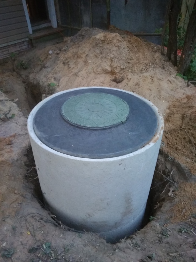

Потом башню выровнял, как раз ебаный суглинок кончился))
И накинул на пробу полимерную крышку с люком. Отличная весчЪ. Лёгкая (около 50 кг по ощущениям), прочная (ГП 1500 кг) и недорогая (1500 рупий).
Осталось укопать на 80 см и завести трубу. Но это мелочи, там песочек))
