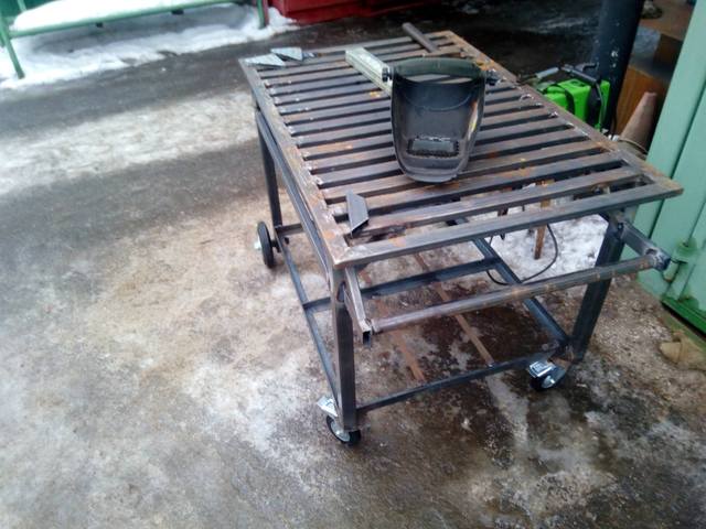

Не торопясь, запилил универсальный стол-верстак
Металлическая мебель для правильной мастерской.
За основу взял конструкции сварочных столов, коих полно в сети. Добавил немного своего и вуаля!
Этот стол-верстак будет применяться как стационарный так и передвижной по участку.
На нём будет производиться как и сварка всех типов, так и установка торцевых пил по металлу или дереву, сверлильного станка, и прочих агрегатов.
Размеры столешницы 120х80, высота 90 (без учета колес)
Труба на столешнице 40х20, ноги 40х40.
Нижняя полка - уголок 35х35.
Столешница сделана из набора труб с расстоянием 30 мм., для того что бы можно
было без проблем засунуть струбцины или установочные шпильки для закрепления сварных деталей или крепежа всевозможного инструмента и агрегатов.

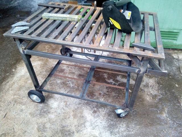

Передние поворотные колеса с тормозами, задние полнолитые на ось. Все на подшипниках. Каждое переднее колесо выдерживает нагрузку 100 кг. с запасом и каждое заднее колесо - до 150 кг.
Давненько пользуюсь услугами фирмы "Колесные опоры" при покупке недорогих и качественных колёс.
Кто заинтерисован - http://www.castors.ru/ru/

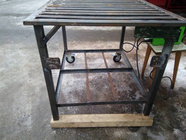

В одном из боков верстака наварены площадки под блок розеток и для крюков намотки 10 метрового удлинителя.
Большие задние колеса на осях.

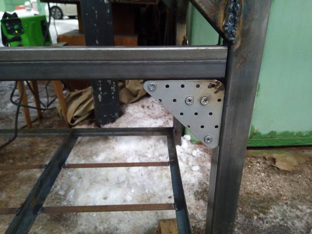

По приколу за пару часов сделал три сварочных уголка, большой и пару чуть поменьше - ( 90 градусов и 45 градусов каждый), из магнитов от динамиков и частей купленных в магазине "Мир крепежа".
Работают за всю мазуту.
В передней части верстака сделал ручку перевозки верстака на задних больших колесах
по ухабистому земельному покрытию дачного участка. Приподнял за ручку и вези!
Что этот узел 45 градусов мне напоминает...? Опять?
Общий вид. На нижнюю полку лягут съемные листы из перфорированного железа или нержавейки.
Полностью готов. Осталось зачистить, отгрунтовать и покрасить.
Фото в цвете, позже.

Толщина стенки трубы столешницы 20х40х2 не сильно мала? Струбцина может придушить, кмк. Я б всё ж сделал полноценную металлическую от 3мм столешницу с необходимыми вырезами или на петли её посадил. Понимаю, что вес огого. Попробуй стукни молоточком или иной увесистой шелизякой по трубке. Да и проваливаться всякий мелкий струмент будет. А так, да, хороший стол.

CrocodileZAC писал(а):Толщина стенки трубы столешницы 20х40х2 не сильно мала? Струбцина может придушить, кмк. Я б всё ж сделал полноценную металлическую от 3мм столешницу с необходимыми вырезами или на петли её посадил. Понимаю, что вес огого. Попробуй стукни молоточком или иной увесистой шелизякой по трубке. Да и проваливаться всякий мелкий струмент будет. А так, да, хороший стол.
Есть же у меня верстаки по которым можно ядрёным кувалдометром мочить. Зачем мне ещё? Толщина стенок рассчитана на закрепление струбцинами и всё выдержит возложенных на них задач.

Сообщение Rockbuttom » Ср апр 10, 2019 12:57 am
В цвете!
Стол покрыт грунтовкой в два слоя, две недели стоял и сушился, погода не давала.
Потом алкидной в три слоя.
Столешница покрыта только грунтовкой, это больше для консервации, а так - сдерется.
Для сварочного стола лысая столешница самое оно.
Осталось вставить пластиковые заглушки (они на даче) и вперед!
Прикреплен удлинитель на 5 метров.
